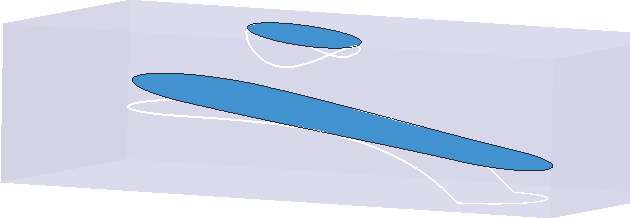

Usare l'elemento Piano superiore per creare un piano di superficie che ha la distanza massima più piccola dalla boundary attiva e tocca la boundary nel suo punto più alto.
Per creare un piano nel punto più in alto della boundary, fare clic sulla scheda Modello > pannello Crea > Piano superiore.
