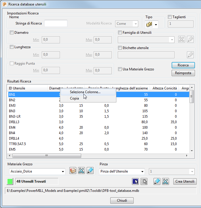

È possibile copiare i percorsi utensile e i dati utensile dalla finestra di dialogo Programma NC e Ricerca database utensili negli appunti Windows. Questo è utile quando si vogliono creare report usando altre applicazioni.
Per copiare i dati nelle finestre di dialogo Programma NC o Database utensili, fare clic con il tasto destro l'intestazione della colonna e selezionare Copia.
In questo modo si copiano tutti i dati dalla finestra di dialogo agli appunti di Windows.
Per copiare righe specifiche: selezionare le singole righe, fare clic con il pulsante destro del mouse sull’intestazione di colonna e selezionare Copia.

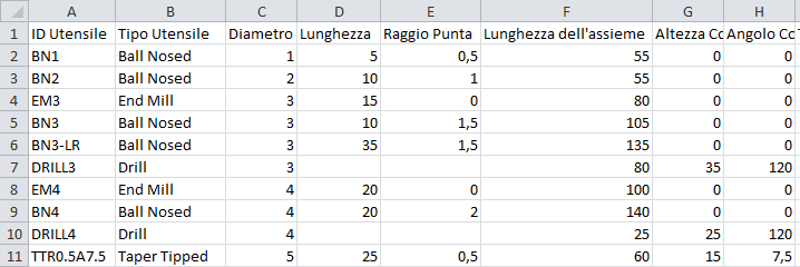

Per esempio, i dati copiati dal database utensili ad un foglio di lavoro appaiono simili a:
