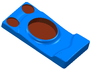

Per riorientare le superfici selezionate in modo che le normali siano coerenti, selezionare Orienta le Superfici Selezionate dal menu contestuale del modello specifico. Questa funzione è progettata per le superfici selezionate con dei punti di contatto, ma il tentativo di orientamento viene effettuato su tutte le superfici. In pratica, questa opzione esegue automaticamente ciò che Inverti selezionati esegue manualmente.
Converte questo:

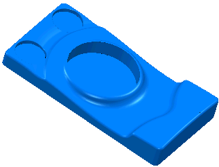

In questo:
