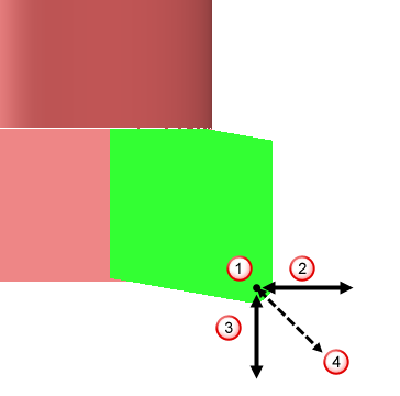

Punto di programmazione: selezionare questa opzione per specificare manualmente la posizione del punto dell'inserto programmata. Se questa opzione è deselezionata, il punto di programmazione viene calcolato automaticamente in base alla geometria dell'utensile.
Centro del raggio della punta dell'inserto.
Componente X del punto di programmazione.
Componente Z del punto di programmazione.
Punto di programmazione.
X: immettere il componente X del punto di programmazione.
Z: immettere il componente Z del punto di programmazione.

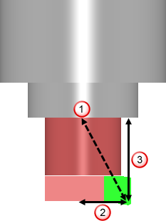

Punto di tallonamento: selezionare questa opzione per specificare manualmente la posizione in cui la pinza dell'utensile si innesta nella macchina utensile rispetto al centro del raggio della punta dell'inserto. Se questa opzione è deselezionata, il punto di tallonamento viene calcolato automaticamente in base alla geometria dell'utensile.
Componente X del punto di tallonamento.
Componente Z del punto di tallonamento.
X: immettere il componente X del punto di tallonamento.
Z: immettere il componente Z del punto di tallonamento.
