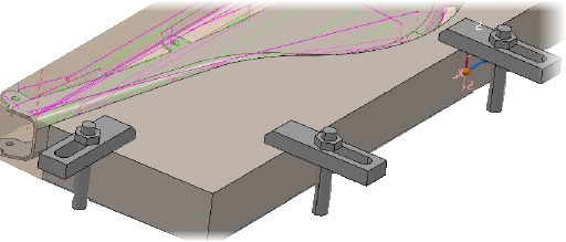

Gli staffaggi sono entità PowerMill che contengono un elenco unico di superfici del modello. Sono apparati fisici utilizzati per proteggere il grezzo durante un'operazione di lavorazione.
Utilizzare gli staffaggi per identificare automaticamente le superfici di modello da evitare o ignorare quando viene calcolato un percorso utensile in un setup.

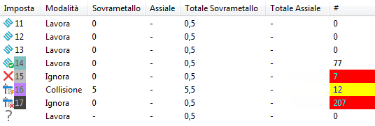

Il numero di superfici di staffaggio di cui vengono evitate le collisioni o che sono ignorate per ogni percorso utensile sono visualizzate nelle righe rilevanti della finestra di dialogo Sovrametallo componente.
