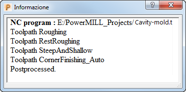

Se si dispone di una serie di percorsi utensile in un programma NC è possibile post-elaborare il programma NC. Ciò presuppone che siano stati specificati il file di opzione della macchina e altre preferenze (vedere finestra di dialogo Preferenze NC per ulteriori informazioni). I principi sono gli stessi per più programmi NC.
PowerMill calcola prima tutti i percorsi utensile batch quindi li post-elabora usando le opzioni preselezionate.
per chiudere la finestra di dialogo Informazioni.
Se il programma NC è stato post-elaborato correttamente, la relativa icona cambia da blu
a verde
Se si verificano errori, PowerMill visualizza un messaggio di errore.
Non è necessario specificare un nome file o un percorso di directory perché per impostazione predefinita PowerMill presuppone che il file abbia lo stesso nome del file nel programma NC (ma un'estensione diversa. In questo esempio, il nome file è 1.tap). Per impostazione predefinita, il file viene salvato nella cartella corrente.
Se si desidera specificare un nome di file o una posizione per la cartella specifici, è necessario seguire le informazioni in Come specificare il nome e la collocazione del file output.
