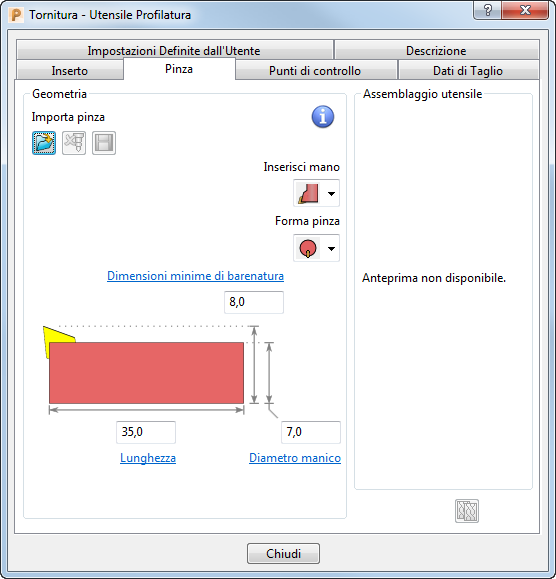

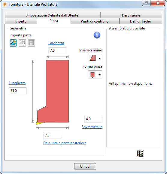

La scheda Pinza della finestra di dialogo Utensile definisce la porzione della pinza dell'utensile. I percorsi utensile evitano il contatto con la Pinza utensile.
Per visualizzare la finestra di dialogo Utensile:
La porzione di taglio dell'utensile è gialla, la porzione non di taglio è verde e la pinza è rosa.
Questa scheda contiene le seguenti opzioni:
Carica pinza utensile — Fare clic per importare una pinza utensile da un modello a triangoli.
Cancella pinza — Fare clic per eliminare la pinza utensile.
Salva pinza — Fare clic per salvare la pinza. L'inserto non viene salvato.
Inserisci mano — Selezionare un'opzione dall'elenco per specificare su quale lato della pinza è posizionato l'inserto.
Destra — L'inserto è posizionato a destra della pinza.
Sinistra — L'inserto è posizionato a sinistra della pinza.Forma pinza — Selezionare un'opzione dall'elenco per specificare la forma della pinza.
Rettangolare — Visualizza le opzioni delle dimensioni per una pinza rettangolare.
Cilindrico — Visualizza le opzioni delle dimensioni per una pinza cilindrica.
