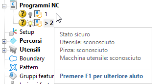

Un progetto di PowerMill può contenere più programmi NC. I programmi NC vengono visualizzati nel ramo Programma NC di Explorer. Passare con il cursore sopra al Programma NC per visualizzare il suo stato di sicurezza. Explorer consente all'utente di inserire percorsi utensile nei programmi NC, che possono essere successivamente elaborati per creare un file tape.
L'Explorer mostra i problemi e gli avvisi associati con i programmi NC. Passare con il cursore sopra al Programma NC per visualizzare lo Stato sicurezza.
Le seguenti icone indicano i problemi più gravi nel programma NC:
— Trovata collisione
— Altri problemi, per esempio, percorsi non verificati.
— Tallonamento verificato
— Tallonamento e pinza verificati
— Tallonamento, pinza e macchina utensile selezionati
