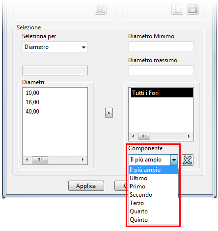

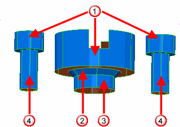

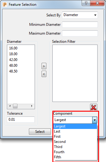

Usare Componente per selezionare un foro in base al diametro o alla lunghezza di un componente del foro specifico. In questo modo si seleziona il foro completo (non solo il componente foro).
È disponibile l'opzione Componente:
Primo — Il componente con il diametro più grande.
Secondo — Il secondo componente del foro.
Terzo o ultimo — Il componente con il diametro più piccolo.
Secondo o ultimo — Il componente con il diametro più piccolo.
