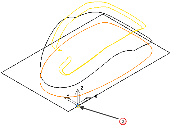

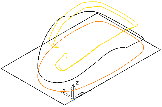

Questo esempio mostra come spostare l'origine di una trasformazione utilizzando la scheda Modifica curva .
per posizionare l'origine nel centro delle curve selezionate.
per posizione l'origine del piano di lavoro attivo.
. Fare clic e trascinare l'origine nella posizione desiderata.
e quindi sulla nuova posizione (senza trascinarla) e fare clic su
ed immettere le coordinate assolute
o relative
