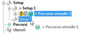

Se non è attivo alcun setup o si desidera spostare i percorsi utensile tra setup, trascinare l'entità percorso utensile su un'entità del setup specifico nell'Explorer.

Come riordinare i percorsi utensile in un setup
Trascinare un'entità percorso utensile nell'Explorer su una nuova posizione nel setup. Il contrassegno sotto il cursore indica la nuova posizione del percorso utensile.
