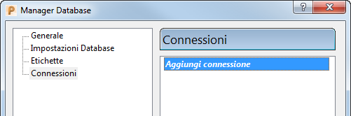

Usare la pagina Connessioni per elencare, creare, modificare e eliminare i tipi di connessioni pinza utensile esistenti. Le connessioni descrivono il tipo di collegamento tra la macchina utensile e una pinza. Per esempio, una connessione può identificare il materiale presente nella giuntura, o la forma della giuntura. Questo permette di associare la macchina utensile ad una pinza con più facilità. I tipi di connessione sono aggiunti al database e poi assegnati ad un utensile o pinza.

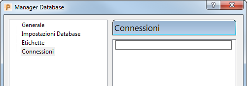

Per aggiungere una connessione al database:
sulla scheda Utensile > pannello Database per visualizzare la finestra di dialogo Manager database utensili.
per chiudere la finestra di dialogo.
