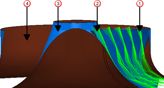

Unisci — Inizia eseguendo l'offset del profilo del limite e lentamente migra l'offset, così alla fine esegue l'offset del profilo del mozzo. Un esempio di Offset Unisci è illustrato di seguito:
— primo offset che segue il profilo limite.
— ultimo offset che segue il profilo del mozzo.
— il mozzo.
— il limite.
I profili tra il primo e l'ultimo offset cambia gradualmente dal profilo del limite al profilo del mozzo.

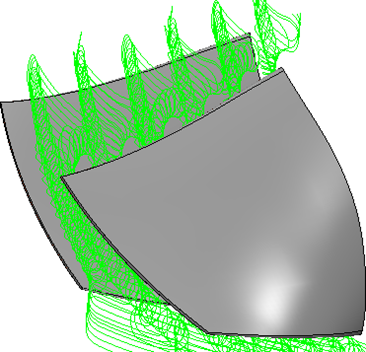

Sovrapposizione — Ogni passata si sovrappone alla passata precedente della distanza specificata qui. Ogni passata inizia prima che la passata precedente curvi lontano dal bordo.
Prima passata
Seconda passata
Sovrapposizione
