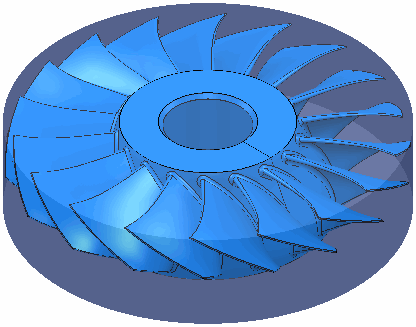

Definire il blocco e l'utensile
Il blocco è un semplice blocco cilindrico.
  1. Fare clic sulla scheda Home > gruppo Setup percorso utensile > Blocco > Blocco e creare un Blocco cilindrico.
  2. Creare un Utensile sferico con un Diametro di 25 e lunghezza di 80.
  3. Aggiungere un Gambo con un Diametro superiore di 25 e Lunghezza di 80.
