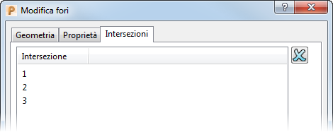

I fori si trovano in due insiemi feature fori: i tre fori bianchi in un insieme feature fori e i due fori magenta in un altro insieme feature fori (attualmente attivo).
Questa mostra che ci sono tre intersezioni con il foro selezionato.

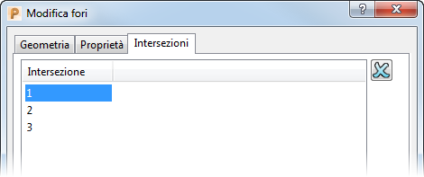

Questa mostra l'intersezione selezionata con un contorno più spesso:
In questo modo si cancella l'intersezione 1 e si rinominano le intersezioni rimanenti da 2 e 3 a 1 e 2.

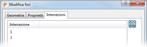

In questo modo si aggiorna l'insieme di feature foro per eliminare un'intersezione:
L'intersezione eliminata.
Resta l'intersezione con l'altro foro.
