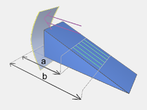

Manuale — Specificare manualmente la gamma di proiezione specificando una distanza minima e una massima. Utile per parti più complesse in cui l'opzione Automatico proietta la geometria che non si desidera lavorare. Se si specifica una distanza minima e una massima, è possibile ignorare la geometria indesiderata nella proiezione per concentrarsi solo sulla geometria che si desidera lavorare.
  • Distanza minima — La distanza lontano dal riferimento in cui deve iniziare la proiezione.
  • Distanza massima — La distanza lontano dal riferimento in cui deve terminare la proiezione.
La distanza tra la Distanza minima (a) e la Distanza massima (b) è la regione in cui avviene la proiezione e l'area su cui il percorso utensile viene generato.
