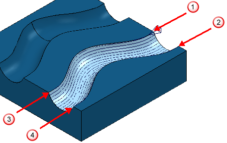

Limiti pattern parametrico — Selezionare questa opzione per limitare l'area di lavorazione utilizzando i campi Inizio e Fine. Questa opzione è disponibile solo per la finitura Proiezione curva. Nell'esempio riportato di seguito viene mostrato un Inizio 0 e una Fine 0,5:

Limiti (distanza) — Inserire i limiti del pattern. Ogni passata va da Inizio a Fine. La prima passata si trova al punto di Inizio; aggiungendo il Passo laterale finché non viene raggiunto il punto di Fine .
