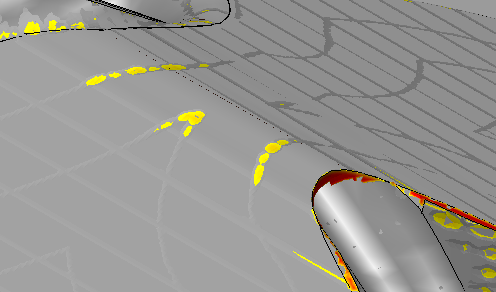

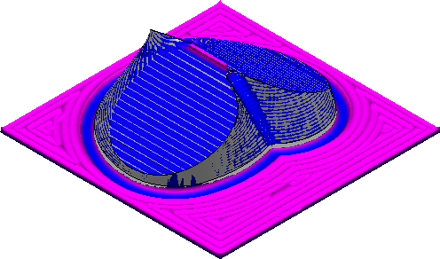

Analizzare lo stato corrente del materiale residuo in una simulazione ViewMill. Ombreggiare tallonamenti e materiale in eccesso (rispetto al modello) per rilevare se la strategia è ottimale per il percorso utensile.
Fare clic sulla scheda Simulazione > pannello ViewMill > Materiale residuo per aprire la relativa modalità.
per selezionare un colore di ombreggiatura del materiale interno alla tolleranza nel modello finito.
per visualizzare o nascondere il materiale all'interno della tolleranza.
Tallonamenti e materiale in eccesso che superano la tolleranza sono indicati con colori diversi, dal più chiaro al più scuro. I colori più chiari indicano il materiale residuo entro la tolleranza. I colori più scuri indicano il materiale residuo uguale o superiore a un valore definito dall'utente. Il materiale inferiore al valore massimo è indicato con il colore più chiaro, per illustrare cambi graduali o improvvisi.
per scegliere il colore per l'eccesso di minore entità.
per scegliere il colore per l'eccesso di maggiore entità.
per visualizzare o nascondere il materiale in eccesso che supera la tolleranza.
per scegliere il colore per i tallonamenti di minore entità.
per scegliere il colore per i tallonamenti di maggiore entità.
per visualizzare o nascondere i tallonamenti che superano la tolleranza.
