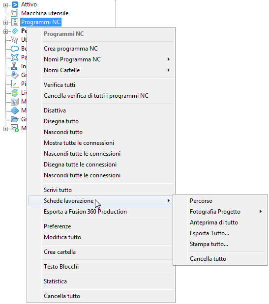

- Dal menu contestuale Programmi NC, selezionare Schede di lavorazione > Percorsi.
- Nella scheda Percorsi, premere il pulsante
