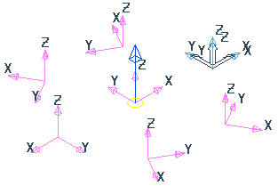

Offset angolo — Inserire l'angolo iniziale della trasformazione. Ad esempio:
Offset angolo di0
Offset angolo di20

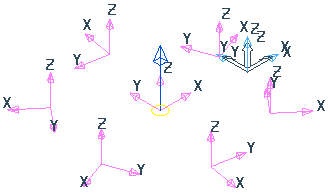

Rotazione — Selezionare se ruotare o muovere le curve rispetto alla trasformazione. Ad esempio:
Ruotare e copiare:
Ruotare e muovere:

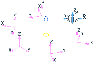

Centra elemento — Quando selezionato, crea una copia aggiuntiva della curve al centro del cerchio. Ad esempio:
Centra elemento selezionato:
Centro elemento deselezionato:
