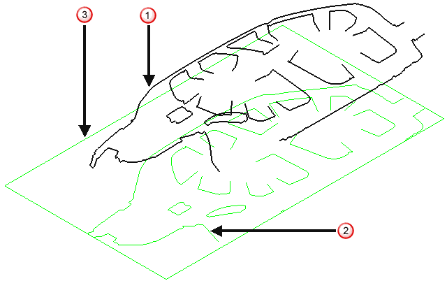

Il Limite inferiore determina la posizione verticale del percorso utensile.
Posizione base — Selezionare come determinare la posizione più bassa del percorso utensile.
Serie
Percorso utensile
Modello, in questo caso un piano.
