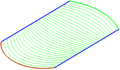

Questo esempio presenta due curve guida e due curve limite, senza curve guida intermedie:
e genera questo percorso utensile:

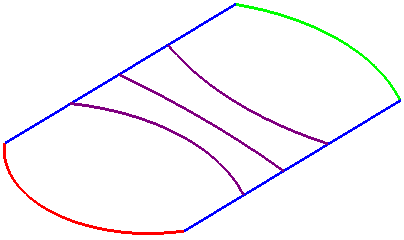

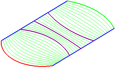

Questo esempio presenta due curve guida, due curve limite e tre curve guida intermedie:
