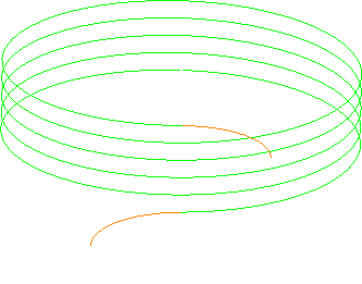

Utilizzare la pagina Svincoli elicoidali per specificare il raggio e l'angolo dell'arco degli svincoli del percorso utensile.
Angolo lungo traiettoria — Immettere un valore per specificare l'angolo dell'arco degli svincoli del percorso utensile. Questo angolo deve essere maggiore di 5
Angolo lungo traiettoria a 90
Angolo lungo traiettoria a 180
Raggio di svincolo definito dall'utente — Selezionare questa opzione per specificare manualmente il raggio dell'arco degli svincoli del percorso utensile.
