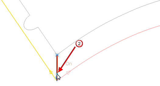

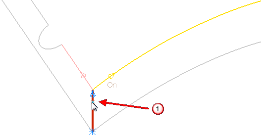

Quando viene mostrata la barra degli strumenti Crea curva composta il punto in cui si seleziona la curva influenza la direzione predefinita della curva composta.
La direzione in avanti punta verso l'estremità della curva più vicina al punto di selezione. Perciò, selezionando la curva nel punto
, dà una direzione in avanti verso l'alto.
Selezionando la curva nel punto
, dà una direzione in avanti verso il basso.
