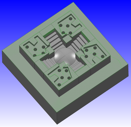

Nell'esempio seguente, Soglia larghezza minima è impostata su 0 mm; tutte le superfici planari vengono lavorate:
L'impostazione di una Soglia larghezza minima di 20 mm esclude tutti i piccoli incrementi larghi meno di 20 mm:
