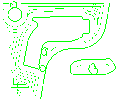

Per default, il percorso utensile viene disegnato; tuttavia, facendo clic sul pulsante Disegna percorso utensile compensato
viene visualizzato il percorso utensile compensato.
Gli esempi mostrano un percorso sgrossatura offset creato con diversi tipi di compensazione utensile.
Nessuna compensazione utensile — Questo percorso utensile non prevede alcuna compensazione utensile. Poiché non esiste un percorso utensile compensato, questa opzione non è disponibile ed è possibile disegnare soltanto il percorso utensile standard.
Disegna il percorso utensile che usa la compensazione dell'usura utensile — Questo percorso utensile applica la compensazione dell'usura utensile. Le aree in cui è applicata la compensazione utensile sono in grassetto.
Disegna il percorso utensile che usa la compensazione dell'usura utensile — Questo percorso utensile applica la compensazione dell'usura utensile, ma non è corretto. Le aree problematiche sono evidenziate in rosso. Le aree in cui la compensazione utensile è applicata correttamente sono in grassetto. In questo caso, il percorso utensile presenta svincoli e giunzioni inappropriati e non vi sono aree in grassetto.
Disegna il percorso utensile che usa la piena compensazione del raggio — Questo percorso utensile applica la piena compensazione del raggio. Le aree in cui è applicata la compensazione utensile sono in grassetto.
Disegna il percorso utensile che usa la piena compensazione del raggio — Questo percorso utensile applica la piena compensazione del raggio, ma non è corretto. Le aree problematiche sono evidenziate in rosso. Le aree in cui la compensazione utensile è applicata correttamente sono in grassetto. In questo caso, il percorso utensile presenta svincoli e giunzioni inappropriati e non vi sono aree in grassetto.
