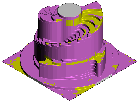

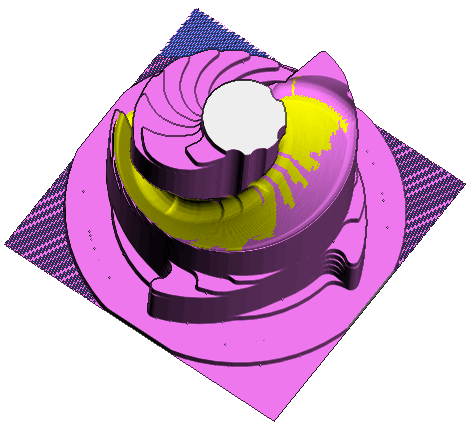

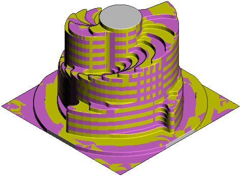

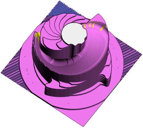

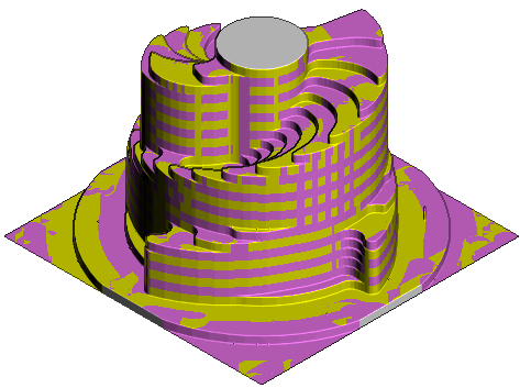

Usare l'ombreggiatura cinematica per visualizzare un'immagine in cui l'ombreggiatura sia dipendente dalla direzione dell'asse dei movimenti di taglio. Ombreggia la parte con un colore quando taglia nella direzione positiva e con un altro colore quando si muove nella direzione negativa. Questa opzione risulta utile nelle lavorazioni multi-asse poiché l'inversione dell'asse spesso lascia delle marcature sulla superficie. L'inversione dell'asse dipende dall'utensile di lavorazione caricato. Usare l'ombreggiatura cinematica insieme alla macchina utensile.
Fare clic sulla scheda Simulazione > pannello ViewMill > Ombreggiatura > Cinematica per visualizzare la finestra di dialogo Ombreggiatura dinamica.
In questo modo si visualizzano gli assi della macchina utensile. Fare clic su un pulsante dell'asse per visualizzare i movimenti positivi e negativi:
