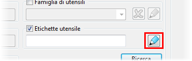

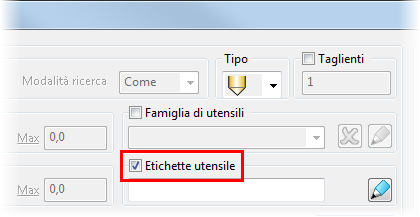

Per cercare un'etichetta utensile:
per visualizzare la finestra di dialogo Seleziona etichette.

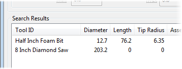

Gli utensili con un'etichetta Sgrossatura sono visualizzati nell'area Risultati ricerca.
Per visualizzare tutti i risultati nell'area Risultati ricerca, fare clic su Reimposta.
