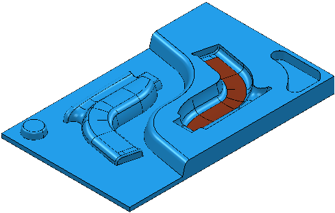

Usare l'elemento Inverti selezionati per invertire l'orientamento delle superfici selezionate. Questo permette di sistemare velocemente le superfici se non sono nell'orientamento corretto.
Per invertire l'orientamento delle superfici selezionate del modello:

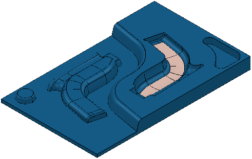

Il modello cambia in:
La superficie selezionata viene invertita.
