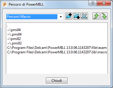

Le macro registrate sono elencate nell'Explorer sotto al ramo Macro. Questo esempio mostra come gestire i percorsi macro.
In alternativa, fare clic sulla scheda File > Opzioni > Personalizza percorsi.
Viene visualizzata la finestra di dialogo PowerMill di PowerMill che mostra tutti i percorsi macro di default. PowerMill ricerca automaticamente le macro collocate in queste cartelle e le visualizza in Explorer.
Il punto (.indica il percorso della cartella locale (che in genere corrisponde alla cartella in cui è stato salvato il progetto). La tilde (
) indica la directory Home .
e usare la finestra di dialogo Seleziona percorso per selezionare le posizione desiderata. Il percorso verrà aggiunto all'inizio dell'elenco.
e
per far avanzare o retrocedere il percorso.
