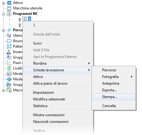

Quando si esegue la stampa delle schede di lavorazione, queste vengono scritte in un unico file denominato print.html nella sottocartella SetupSheets_files/project_sheets della cartella di progetto di PowerMill.
Per stampare le schede di lavorazione:
Nel browser viene visualizzato il file print.html generato e viene visualizzata la finestra di dialogo Stampa standard, in cui è possibile stampare le schede di lavorazione per i programmi NC selezionati. Per default, ogni scheda viene stampata su una nuova pagina.
