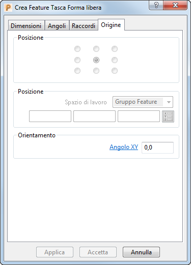

Usare la scheda Origine della finestra di dialogo Crea feature per specificare le proprietà dell'origine della feature.
Posizione — Selezionare un'opzione per posizionare l'origine della feature.

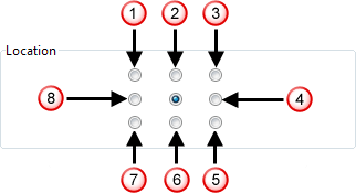

Specificare la posizione dell'origine della feature in relazione alla curva del profilo della feature:
Angolo superiore sinistro
Metà del bordo superiore
Angolo superiore destro
Metà del bordo destro
Angolo inferiore destro
Metà del bordo inferiore
Angolo inferiore sinistro
Metà del bordo sinistro

Posizione - Selezionare uno Spazio di lavoro e inserire le coordinate della feature per posizionare la feature in relazione allo spazio di lavoro selezionato.
— Fare clic per inserire le coordinate usando la finestra di dialogo Posizione.
Orientamento — Inserire un angolo XY per orientare la feature nel piano XY rispetto all'asse X.
