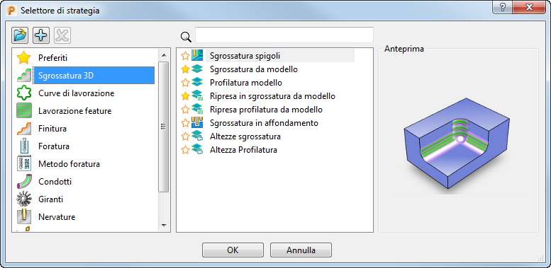

La finestra di dialogo Selettore di strategia visualizza la gamma di strategie che è possibile selezionare per creare i percorsi utensile. Quando si seleziona una strategia, PowerMill visualizza la finestra di dialogo Strategia, che consente di specificare i parametri e i requisiti del percorso utensile.
Per visualizzare la finestra di dialogo Selettore di strategia:
Le strategie sono organizzate in categorie, tra cui una categoria Preferiti, e un numero illimitato di categorie personalizzate che è possibile creare per organizzare le proprie strategie personalizzate.
Questa finestra di dialogo contiene i seguenti elementi:
: immettere un termine da ricercare in una categoria.
Importa strategia: fare clic per visualizzare la finestra di dialogo Importa strategia così da poter importare una strategia dal PC o dalla rete nel progetto PowerMill corrente.
Per riutilizzare in futuro una strategia importata, utilizzare una delle procedure illustrate di seguito in modo che sia possibile selezionare la strategia nella finestra di dialogo Selettore di strategia.
Aggiungi categoria: fare clic per visualizzare la finestra di dialogo PowerMill PowerMill, in modo da poter creare una nuova categoria personalizzata per memorizzare le strategie personalizzate. La finestra di dialogo permette inoltre di riordinare ed eliminare categorie personalizzate dalla finestra di dialogo Selettore di strategia.
Per ulteriori informazioni sul salvataggio di un percorso utensile, vedere Salvataggio di un percorso utensile come strategia personalizzata.
Preferito: attiva e disattiva la stella
accanto ad una strategia per aggiungerla (o rimuoverla
) alla/dalla cartella Preferiti. PowerMill visualizza inoltre le strategie preferite nella galleria Preferiti della scheda Home.
