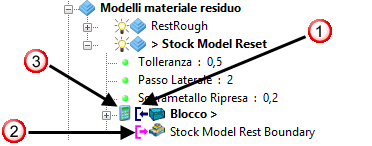

I modelli materiale residuo sono rappresentati nell'Explorer come:
Mostra un'entità utilizzata nel calcolo del modello materiale residuo.
Mostra un'entità riferita al modello materiale residuo.
Mostra il modello materiale residuo con stato da calcolare.
