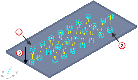

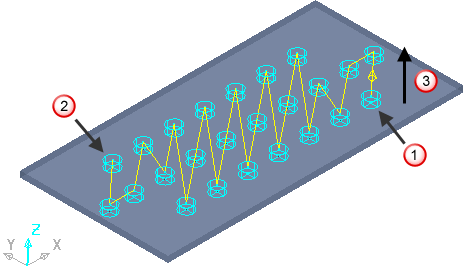

Inverti — Selezionare per invertire l'ordine delle feature. Converte questo:
In:
Primo foro lavorato
Ultimo foro lavorato
Direzione di lavorazione
