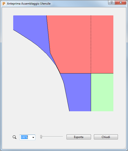

La finestra di dialogo Anteprima assemblaggio utensile è utile per guardare in dettaglio grandi assemblaggi di utensili, troppo grandi per poter essere osservati bene nel pannello Assemblaggio utensile. Fare clic su
sulle schede della finestra di dialogo Utensile (ad eccezione della scheda Dati di taglio), per visualizzare la finestra di dialogo.
— Inserire o selezionare il valore dall'elenco per eseguire lo zoom in avvicinamento o allontanamento sull'assemblaggio utensile. É possibile usare il mouse per avere una panoramica dell'immagine.
— Usare la barra di scorrimento per eseguire lo zoom in avvicinamento o allontanamento sull'assemblaggio utensile. É possibile usare il mouse per avere una panoramica dell'immagine.
Esporta — Fare clic per salvare la vista corrente dell'assemblaggio utensile come file grafico. Se si stampa un'immagine dell'assemblaggio utensile in scala 1:1, è possibile usare la stampa in uscita come guida, quando si sta affilando un supporto utensile per poter evitare collisioni.
