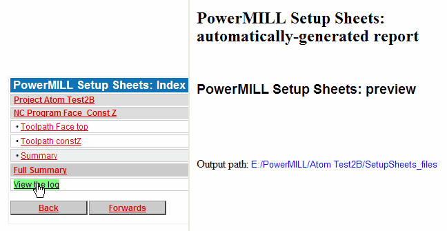

Il file di registro delle schede di lavorazione, denominato setupsheets_log.html, viene utilizzato per raccogliere i messaggi visualizzati nella finestra di dialogo Informazioni nel corso delle operazioni di setup, quali anteprime ed esportazioni, con l'indicazione di data e ora.
Se si utilizza un modello di default, fare clic sul collegamento Vedi il log nella parte inferiore del riquadro Indiceper visualizzarlo.
