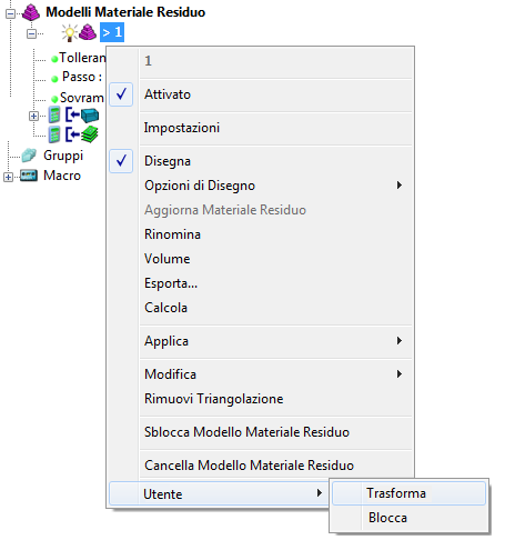

Accesso al menu personalizzato:
Per creare un menu personalizzato di entità PowerMill, partendo dal menu contestuale di qualsiasi entità, selezionare Utente per visualizzare il comando del menu personalizzato.
Aggiunta di menu personalizzati al menu di un'entità:
Per aggiungere un menu personalizzato al menu di un'entità, creare un file XML con nome specifico <entity_type>.xml.
