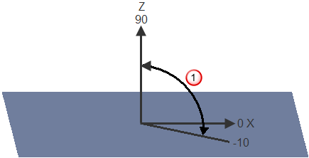

Questo si traduce nei limiti Angolo azimuth da 0
a 360
e nei limiti Angolo di elevazione da -10
a 90
Gamma angolo X della macchina utensile =
100
, gamma angolo di elevazione di PowerMill = da -10
a 90

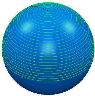

Se si seleziona Modalità Rimuovi percorso, questa opzione lavora:
Selezionare Disegna limiti per vedere la porzione lavorabile:
