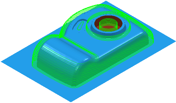

Utilizzare la strategia Finitura Z costante per creare un percorso utensile terrazzando il modello ad altezze Z specifiche. Funziona bene su superfici quasi verticali che richiedono una profondità di taglio costante.
