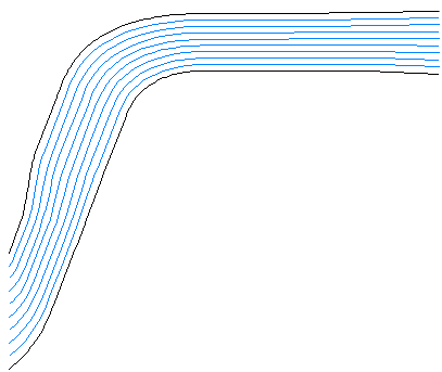

si otterrà il seguente pattern se si una un Passo laterale di 5:

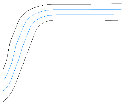

il seguente se si usa un Passo laterale di 15:

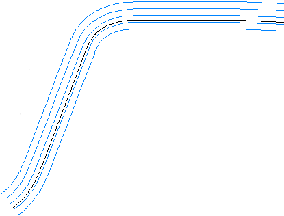

Una Distanza sinistra di 10 e una Distanza destra di 5 crea il seguente pattern Lungo per una singola curva:
