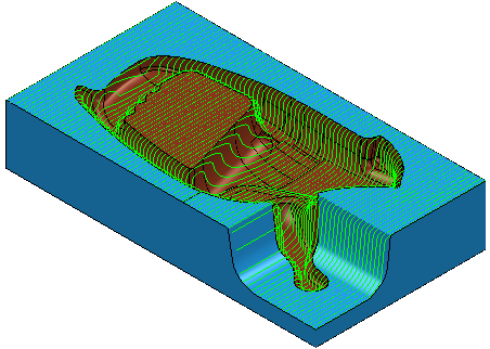

Utilizzare la strategia Finitura passate parallele per creare un percorso utensile prendendo un pattern di curve, all'interno di una boundary, e proiettando i punti da queste curve sul modello.
I percorsi utensile a passate parallele sono spesso utilizzati sulle parti aperte e sono particolarmente adatti ai modelli rettangolari. Questa è una solida strategia di lavorazione che funziona bene su molti modelli, ad eccezione delle aree verticali (o quasi verticali).
