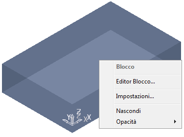

Il blocco non è un'entità e quindi non contiene nessun menu all'interno dell'Explorer. Tuttavia, ha un menu contestuale all'interno dell'area grafica.
Per accedere al menu contestuale del blocco fare clic con il tasto destro del mouse sul blocco nell'area grafica.
Il menu Blocco include le seguenti opzioni:
Blocco — E' il nome del menu.
Modifica blocco — Selezionare questa opzione per visualizzare la scheda Modifica blocco che permette di modificare il blocco interattivamente.
Impostazioni — Selezionare questa opzione per visualizzare la finestra di dialogo Blocco che permette di modificare il blocco.
Nascondi — Selezionare per nascondere il blocco. Per attivare/disattivare la visualizzazione del blocco fare clic sulla scheda Vista > pannello Aspetto > Blocco o utilizzare il tasto di scelta rapida Ctrl+Alt+B.
Opacità — Selezionare una percentuale per gestire l'opacità del blocco.
