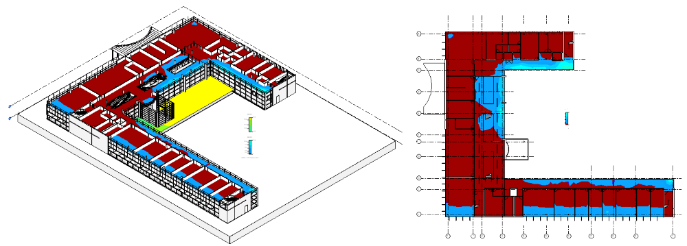

Applicazione del risultato dell'analisi dell'illuminazione ad una vista
È possibile applicare un risultato e una legenda colorati alla vista 3D e di pianta dei modelli per visualizzare i risultati dell'analisi.
Viene applicato un risultato dell'analisi ad una vista per visualizzare i risultati. Viene inoltre applicata una legenda alla vista come parte del risultato dell'analisi.
Applicazione di un risultato dell'analisi

  6. Esaminare e chiudere la finestra di dialogo Analisi dell'illuminazione - Riepilogo risultati.
  7. Aprire una vista con prefisso "_InsightLighting" aggiunto al nome.
    Nota: Quando si crea un'analisi dell'illuminazione, vengono create una vista 3D, viste di pianta e viste abaco con il prefisso _InsightLighting. Queste viste sono quelle in cui vengono applicati i risultati dell'analisi dell'illuminazione. Esaminare modelli 3D, piani e abachi per comprendere i risultati dell'analisi dell'illuminazione.
