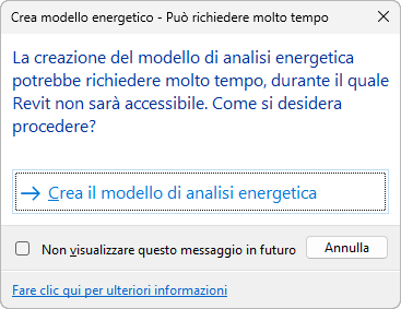

Quando si fa clic su
(Crea modello energetico), viene visualizzata la seguente finestra di dialogo:
Questa finestra di dialogo evita l'avvio accidentale del processo di creazione del modello di analisi energetica. Per ignorare questo messaggio in futuro, selezionare la casella di controllo.
