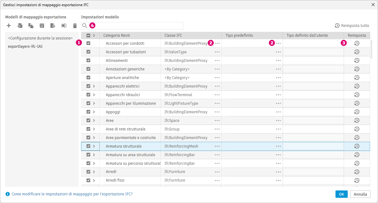

È possibile creare e gestire i modelli da utilizzare per l'esportazione di modelli di Revit in formato IFC.
Selezionare il modello di mappaggio da utilizzare per l'esportazione in formato IFC. Utilizzare i modelli di default oppure duplicare, modificare e salvare i modelli personalizzati. I file di mappaggio delle categorie IFC (.txt) possono essere importati ed esportati dalla finestra di dialogo.
(Crea nuovo modello): consente di creare un nuovo modello per il mappaggio delle categorie di esportazione IFC.
(Importa modello): consente di importare un file di mappaggio delle categorie IFC (.txt) da utilizzare per l'esportazione di un modello.
(Duplica modello): consente di creare un duplicato del modello selezionato.
(Salva modifiche): consente di salvare le modifiche apportate al modello selezionato. I modelli di mappaggio di default sono di sola lettura.
(Esporta modello): consente di esportare il modello selezionato in un file .txt esterno.
(Rinomina modello): consente di rinominare il modello selezionato.
(Elimina modello): consente di eliminare il modello selezionato. I modelli di default non possono essere eliminati.
Apportare modifiche alla classe IFC e ai tipi predefiniti mappati a ciascuna categoria di Revit durante l'esportazione di un file IFC.
- Selezionare questa opzione per includere la categoria nell'esportazione in formato IFC. Deselezionare l'opzione per escluderla dall'esportazione. Utilizzare il controllo a freccia per espandere o comprimere la vista delle sottocategorie. Il controllo nella parte superiore della colonna consente di selezionare o deselezionare tutte le opzioni della categoria.
- Utilizzare l'utilità di avvio della finestra di dialogo per aprire la finestra di dialogo Selezione entità IFC. Selezionare la classe IFC e il tipo predefinito da utilizzare quando la categoria viene esportata. Impostare Tipo predefinito su USERDEFINED per attivare la colonna del tipo definito dall'utente.
- Utilizzare il controllo di ripristino per ripristinare i valori di default di Classe IFC e Tipo predefinito. Utilizzare il controllo nella parte superiore della colonna per ripristinare tutti i valori di default.
- Utilizzare la barra di ricerca per filtrare l'elenco delle categorie.
