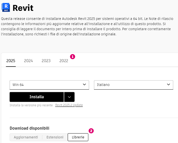

  4. Selezionare l'anno .
  5. Selezionare Librerie .
  6. Scorrere verso il basso e fare clic su Download nel pacchetto di contenuti che si desidera installare.
