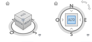

Per ruotare una vista 3D in direzione del nord reale, utilizzare il ViewCube.
