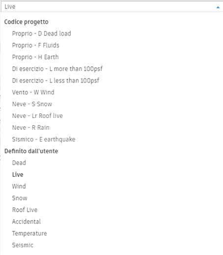

  5. Nella colonna Natura, selezionare la natura di carico appropriata per la condizione di carico. È possibile scegliere tra la natura dei carichi fornita dalla normativa tecnica selezionata o la natura dei carichi aggiunta manualmente.

L'elenco che riporta la natura dei carichi verrà aggiornato con quella fornita dalla normativa tecnica selezionata.
La natura dei carichi aggiunta manualmente sarà ancora disponibile. Si differenzia da quella forniti dalla normativa tecnica per l'attributo Origine, nella seconda colonna della tabella: Normativa tecnica o Definito dall'utente.

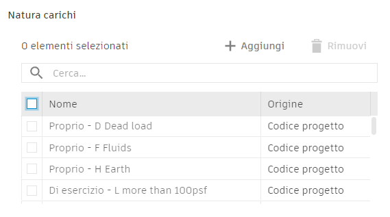

È possibile aggiungere, modificare o rimuovere la nature dei carichi dalla tabella Natura carichi nella scheda Configurazione avanzata. È inoltre possibile esaminare la natura dei carichi fornita dalla normativa tecnica.
  1. Fare clic su Analizza Modello analitico (Condizioni e combinazioni di carichi).
  2. Espandere la scheda Configurazione avanzata.
  3. Nella tabella Natura carichi fare clic su Aggiungi.
  4. Fare clic nel campo Nome e modificare il nome della natura del carico.
Nota: È possibile modificare o rimuovere la natura dei carichi aggiunta manualmente. La natura dei carichi fornita dalla normativa tecnica selezionata non può essere modificata o rimossa. Questa viene aggiornata solo da un'altra selezione della normativa tecnica.

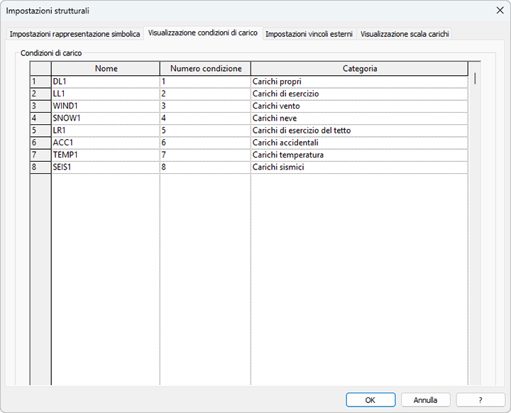

È possibile associare le condizioni di carico ad una categoria predefinita.
  1. Fare clic su Analizza Modello analitico (Visualizzazione delle condizioni di carichi).
  2. Nella tabella Condizioni di carico, colonna Categoria, selezionare la categoria predefinita Condizione di carico desiderata per la condizione di carico selezionata.
Nota:
  1. È possibile regolare ogni rappresentazione della categoria Condizione di carico dalla finestra di dialogo Stili oggetti Da qui è inoltre possibile aggiungere nuove sottocategorie per le condizioni di carico.
  2. È possibile sostituire queste impostazioni in Sostituzioni visibilità/grafica per ogni vista.
  3. Se si desidera regolare l'elenco Condizioni di carico, utilizzare la finestra di dialogo Condizioni e combinazioni di carichi. In questa finestra di dialogo è possibile solo rinominare le condizioni di carico e assegnare una categoria a ciascuna di esse.
