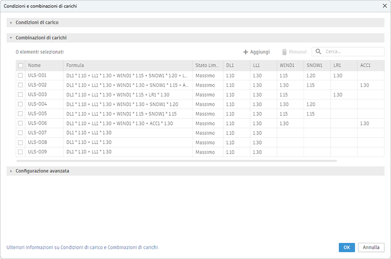

È possibile aggiungere, modificare o rimuovere combinazioni di carichi utilizzando la finestra di dialogo Condizioni e combinazioni di carichi.
  1. Fare clic su Analizza Modello analitico (Condizioni e combinazioni di carichi).
  2. Espandere la scheda Combinazioni di carichi.
  3. Fare clic su Aggiungi.
  4. Fare clic nel campo Nome e regolare il nome della combinazione di carichi.
  5. Fare clic sul campo della formula per modificare la formula Combinazione di carichi e/o aggiungere i fattori per ogni condizione di carico nella colonna corrispondente per ciascuna condizione.
  6. Fare clic sulla colonna Stato limite e scegliere uno stato limite dall'elenco.
  7. Se lo si desidera, fare clic sulla colonna Utilizzo combinazione di carichi e scegliere uno o più utilizzi per la combinazione di carichi.
Nota: È possibile modificare le formule della combinazione di carichi nella colonna Formula o modificando il fattore per ogni condizione di carico corrispondente nella colonna associata. Nella colonna Formula la sintassi è obbligatoria: il nome della condizione di carico seguito dal segno del moltiplicatore e dal fattore. L'ordine di ciascun gruppo di fattori delle condizioni di carico non è obbligatorio.
Nota: È possibile copiare il contenuto della tabella Combinazioni di carichi (o di qualsiasi altra tabella in questa finestra di dialogo) in un foglio di calcolo esterno:
  1. Selezionare le righe e copiare la selezione (CTRL+C).
  2. Aprire il foglio di calcolo e incollare la selezione copiata (CTRL+V).

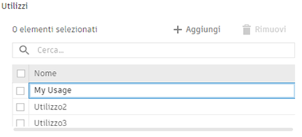

Utilizzi dei carichi
Per creare, modificare o eliminare l'utilizzo di un carico:
  2. Espandere la scheda Configurazione avanzata.
  4. Modificare il nome del nuovo utilizzo aggiunto.
Il parametro di utilizzo della combinazione di carichi può essere definito dall'utente, ad esempio non portante, laterale o combinato.
